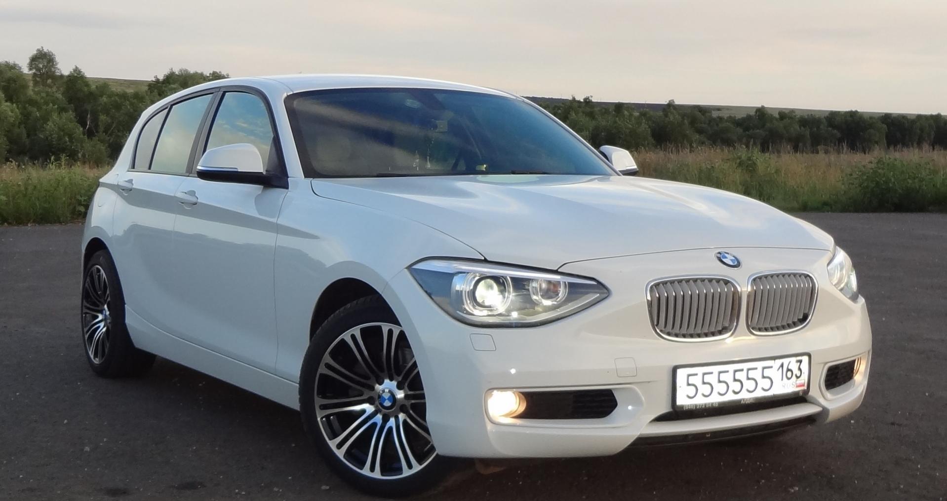

    http://www.bmwclub.ru/vb/attachment.php?attachmentid=448072&d=1350226035 это моя. Вылет 34. Все отлично.
  21. dizzy77
    dizzy77 Завсегдатай
    17 окт 2011
    498
    у меня стояли спереди 8,5Х19 ЕТ 35. сами диски вровень с аркой, но резину нужно 205 или 215, иначе будет тереться об арку))). по сути 8 с ЕТ30 будут стоять +- так же
