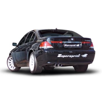

    Призываю опытных и профи помочь разобраться.
    1. "задняя торцевая панель с диффузором" hamann
    Что под этим подразумевается?
    У е65 задний бампер без выреза для глушителя (глушитель за бампером) и нижняя часть бампера как на картинке - не отсоединяется. Правильно ли понимаю - чтобы приделать этот элемент надо отрезать часть бампера :shock:
    2. Глушитель supersprint. В описании сказано - "bolt-on exhaust design, no modification is required".
    Типа встает как родной, шаманить не надо.
    Как это встанет "как родной",
    если штатный бампер без выреза под глушитель?
    :shock:
    PS доп вопрос. Глушители Хаман сделаны в Италии как и Суперспринт. Они делаются на одном заводе???

    Резать по хорошему надо. Под хаманн я резал, но так как была накладка, то эстетика не нарушилась. Кто-то режет, кто-то свит так, что глушитель ниже бампера оказывается

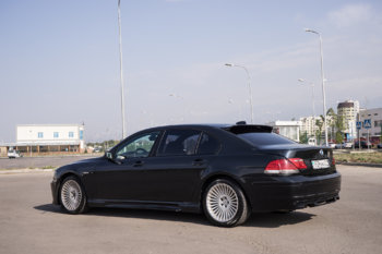

    Самая быстрая в мире тюнингованая, а не колхозная е66 750 в мире - надо.
    Спасибо за полезную инфу.

    1. Нижняя накладка для бампера Hamann с двумя трубами.
    И подойдёт ли накладка Hamann на стоковый бампер сложно сказать.
    2. То что крепится на заводские места и что ничего варить, мутить не надо будет.
    Думаю надо сначала банку примерить, потом в бампере резать под трубы. Или Hamann бампер воткнуть, тогда всё болт-он встанет.

    1. Есть под две, есть под одну. Я на стоковый бампер ставил
    Правда, где это добро сейчас брать? Хамман до сих пор это продает? Реплики видел, но реплики как раз только под 2 вроде. Я бы если уж делать то и выхлоп двойной от Хамана ставил. Понятно, что вторая сторона "типа выхлоп", но для вида.
    Без банки и накладки лучше ничего не резать.
    Бампера Хаманн заднего не бывает.

    На счет выхлопа, как ставить особо не задавался(жабу как победить, разве что, при покупки обвеса и выхлопа)- купил и поставил. Сложностей никаких не возникло при установке. Про бампера с вырезом не знал!
    На счет прибавки прям сомнительно, если коллектора до кучи подкинуть, то возможно. А так там и так жирная трасса вся.
    Если накладку от Хамана взять, то я почти уверен, что и суперспринтовкий выхлоп туда отлично встанет(в вырез имеется виду)

    На счет этого еще скажу- не надо ничего резать(кроме выемки под трубы выхлопа. Накладка ставится поверх нижней части бампера.

    Тоже интересен момент с "самой быстрой" :hi: что под этим имеется в виду
  29. JD F02
    JD F02 Banned
    30 авг 2015
    4,763
    среди семерок тех годов и даже е63 650.
