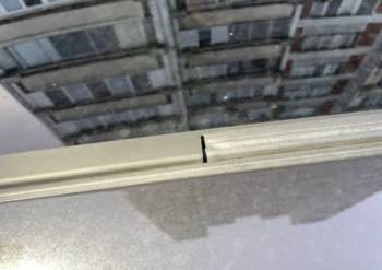

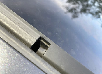

    Всем привет. Сейчас хочу приобрести автомобиль BMW X3 G01, в машине установлена панорамная крыша и смущает один момент, что на внешней части крыши отсутствует какой то элемент или крыша как то установлена, или может просто отсутствует какая то заглушка? Скажите , это критично? Не будет ли течь крыша? Что должно быть на этом месте?

    Точно такая же хрень. Думал хана будет. Ан нет! в такие ливни попадал. Да и мою машину на личной мойке, с пристрастием заливал. успокоился. Забыл. Пока Вы не напомнили.

    Добрый день! У меня также. Читал, что это внешний уплотнитель усыхает. Лечится только заменой. Насчитали, что замена выйдет в 11 т.р., деталь ждать 2 месяца.
    Но спецы говорят - некритично, вода выводится дренажом.

    То что у кого то там вода протекает, хорошего нет, вместе с водой течет мусорк, грязь, забьет дренаж, потесни с потолка, в самый не нудный и подлый момент! И опять же, резинка усохла, значит есть проблема и Меняйте, заодно, посмотрите что можно заменить при ремонте и разборе крыши?!

    Такие же дыры в панораме,по сантиму примерно.Внимательно рассмотрев,понял,что данный уплотнитель прикрывает паз,где ходят ножки отьезжающего люка.Кстати,выезжает он сверху крыши,а не в салоне,как у ф25. Герметичность резинка не создаёт,скорее от крупной пыли прикрывает.Думаю, заменить со временем,но не кидаться сломя голову, ничего страшного - усохла малясь))
