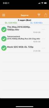

    синолоджи это лучшее что можно на рынке купить, я перепробовал несколько сетевых массивов, остановился на синолоджи, она и аппсы для смартфонов предлогает и интерфейс у нее удобный и работает стабильно и обновляется регулярно... пробовал еще WD и Zyxel, пользоваться можно но по сравнению с синолоджи это пользование происходило через жопу… у меня стоит массив на 5 дисков в режиме райд 5, работает идеально со всеми теликами/планшетами/смартфонами/компьютерами и самое главное удобство пользования одинаково как со смартфона так и с компьютера, могу по улице идти и в голову придет что вечером хочу фильм посмотреть такой-то, прямо с телефона захожу на торрент сайт нажимаю на нужный мне фильм, открыть в программе dsget (приложение синолоджи, доступно на андроиде и айос) и все, остается только прийти домой и включить фильм простым нажатием на пульте тв или на любом другом устройстве

    теперь и я не могу найти =) похоже убрали ее из appstore но на телефоне у меня она стоит, странно...
    вот с форума sinology обсуждают https://forum.synology.com/enu/viewtopic.php?t=142756
    вот с телефона скрин
    On Synology site (https://www.synology.com/fr-fr/knowledg ... iOS_iPhone this is the French site, no doubt you can find the English page) about DSget for IOS, there is a notification saying this application is NO LONGER AVAILABLE since April 2018. This suggests IMHO that it will not be available in the future....
    The current version of DSget still works if you downloaded it before it was withdrawn.
    As for others, they can use SynoDS (only for torrents) or NASmeister instead
    Or DSget for Android, of course.
    ищи альтернативные приложения
    #13 irekafazam, 11 ноя 2018
