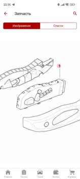

  13. con47st
    con47st Новичок
    22 янв 2024
    12
  14. -Андрюха-
    -Андрюха- -=ПупсичеГ=-
    4 апр 2002
    7,349
    Пермский край
    Пульт слева:shock:
    И по номеру увы, не подскажу. Давно дело было.

    На просторах интернета в продаже не удалось такой увидеть
