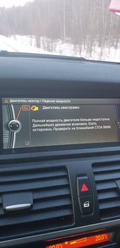

    Привет всем. Вылетел с трассы, застрял глубоко в снегу, 2 часа дергали, газовал сильно. Отказали 4×4, ABS, ECD, перестала включается передача, автоматом ставилось на P. После того как 5 мин подождем, все нормализовалось. Проехал где то км 70. Заглушил поспал пару часов, просыпаются, завожу вылетает ошибка. Двигатель неисправен, падение мощности.(фото) Вентилятор работает на полной мощности. Проехал км 30 так. Заглушил на 5 мин, завожу все ОК. А ехать еще около 700км. Вообщем периодически выразила это ошибка, машина перестала тянуть, троило. Глушил на 5 мин и дальше. Приехал в город , сразу в сервис, отсканировали, все ошибки убрали. Сказали катушка, прокатиться , как влезет, сразу приехать на скан. Катался день , ошибки не было, но машина не тянет особо, чуток троит. Приехал на след. день, отсканировали сказали лямбда зонда (датчик кислородный). Заказать нужно, только после НГ. Поменяли свечи на новые. На следующей день пытаюсь уехать домой(ехать 1000км). Выезжаю на трассу, проезжаю 20км и ошибка, только уже не проходит через 5 мин. Вызвал эвакуатор, вернулся в город, все норм, ошибки нет, конечно тачка не едет как раньше , чувствуется что не тянет. Не знаю что делать. Почитал в инете, у многих такая ошибка была и у каждого разная причина, точно никто ничего не Может сказать. Завтра НГ, я с семьей в чужом городе застрял. Посоветуйте , кто сталкивался? Могу ли проехать 1000км? В сервисе сказали ничего страшного, максимум может расход топливо и немного троит може , но что то побоиваюсь .

    Причин куча...
    Ты, хоть ошибки выложи.

    Есть вероятность проблем с турбонагнетателем и пневмоуправлением...
    Нужна комплексная диагностика.

    Братцы, гоюки у тачки начались после вытягивания... он коробас с раздаткой перегрел что аж ошибки вылезли.. соответственно и газовал сильно.... эти диагносты в центрах.. еб.ть их.. при первой диагностике после случившегося какие ошибки в блоке dme были? Если они не сохранили отчет и ты их не знаешь, тогда можно к гадалке смело идти...
    Ограничение мощности двигателя включается при определенных неисправностях... в зависимости от того какая причина возникла у тебя, можно было догадаться от чего все началось...

    Это все х.ня.. катушка ебет мозг- пропуски зажигания.. по какому цилиндру? Нсли нет, по плавности хода цилиндров видна степень коррекции по горшкам... лямбда зонды тоже ху..ня.. по рим только чек... короче эти диагносты сами нихуя не понимают... еще раз повторю : НУЖНА ТОЧНАЯ ОШИБКА ИЗ БЛОКА ДМЕ... или скрин накопителя неисправностей

    Тебе по любому нужно считать ошибки... причин может быть несколько.. ты пойми, сообщение, которое ты видишь, это информация для тебя, что есть какая то неисправность, и борт компьютер понизил мощность двигателя, чтобы не навредить... это не ошибка, а мера предосторожности, ошибка висит в памяти ЭБУ..
