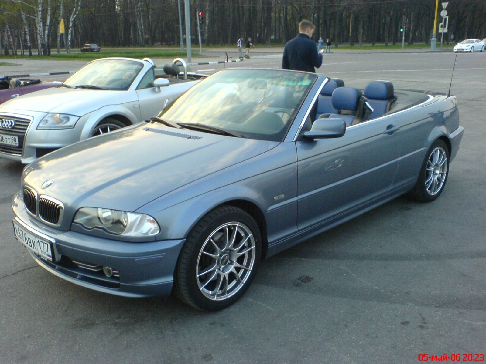

    диски легкие r17 ширина 9 - резина Yoka Advan V103 - жесткая.
    на скоростях, на трассе (хорошей) рулит, в дождь супер! держит дорогу как по суху.
    в городе или в регионах где разбитая дорога - ацтой. идет очень жостко. ибо легкий диск не дает амортизировать резиной, + жеская резина. думаю если поставить что помягче - будет лучше.
    езжу аккуратно, вот уже 3 мес - как новые.

    мож на 8, а не на 9?
    потому, как 225 на перед не очень то и станет на 9.
    спасибо за фото. диски смотрятся вполне адекватно - симпотишно так. в общем вопрос с дизайном решен - мне нра.
    но возник вопрос "а по какой причине решил отказать от них?" неужели все так плохо с легкими дисками?
    мне наоборот казалось, что легкие диски - это как раз лучше для плохих дорог :shock:
    сравнение идет вообще просто так или раньше был опыт езды на этом же авто на 17-х в оригинале?
    мне интересен и важен чужой опыт, потому, как уже практически решил заказывать себе такие.

    да, так и есть, наврал. 8,5j они. 215.
    да смотрятся вполне так ничего, симпатишно. все постоянно их разглядывают.
    да вот в том то и дело, что вроде бы должно быть лучше (был топик посвященный этому), но как оказалось - хуже. но, вполне допускаю, что дело в резине. хотя что считать лучше/хуже. по трассе - больше 100 - однозначно лучше и ни в какое сравнение не идет даже. но вот по городу.... я уже привык объезжать все люки на садовом, даже выучил их расположение. на 16" такого не было. это я сравниваю с 16" оригиналом.
    ну может не откажусь, может просто прикуплю еще колеса для поездок в подмосковье и по россии :D :D потому что на этих ехать - подвеску убъешь однозначно.
    кароче жесткую резину не бери. потому что диски и так легкие, если еще и резина жесткая, то вся нагрузка будет на подвеску. (моя доморощенная теория) :D
