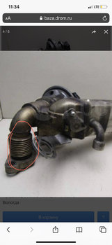

    Помогите прогорела трубка как можно исправить радиатор брать не охото

    Отключить ЕГР, купить заглушки и убрать охладитель. Заодно и вместо вихревых заслонок поставить заглушки.

    ЕГР програмно отключён , можно какую нибудь ссылку какие заглушки нужны

    Все зависит от двигателя, есть или нет дросель.
    Можно и самому наверное сделать заглушки на выпускной (со стороны охладителя), да и другие тоже. Сам ЕГР можно оставить свой.
    При отключении ЕгР как правило сразу убирают теплообменник на М моторах, иначе прогорает теплообменник что видимо и произошло.
    https://vanos-bmw.ru/shop/bmw/zaglushki-egr-bmw/
