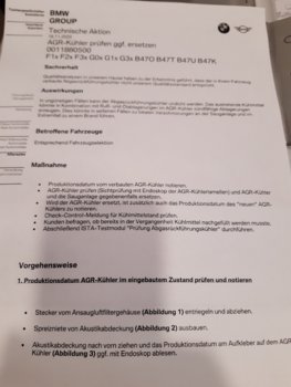

    Был вчера на очередном ТО.
    Дали указанную бумажку, сказали, что только что 18 ноября 2020 мой вин попал под указанную компанию.
    Попросили выделить день и оставить на сутки машинку "для эндоскопии радиатора"?
    Кто проходил эту акцию? Поделитесь опытом, мнениями.

    Проверка при необходимости замена радиатора системы AGR что в ней такого?Это у половины дизелей проводят

    Проверку понимаю.
    Эдоскопом что они хотят увидеть-забитый радиатор?
    У всех В47 обьявили только что по их словам.

    Шо?! Апять?!
    Шли годы, они так и не научились радиаторы делать?
    Они смотрят следы попадания антифриза в ту часть, где должны быть только выхлопные газы.
    Суть такая. Если у вас антифриз не уходит, можете забить к ним ехать.
    У меня есть например f13 в обслуге. Вызывали его к дилеру. Я сказал забей, если антифриз не уходит. Через год снимал ему коллектор, увидел следы антифриза. Вот тогда я его отправил к дилеру, и дилер поменял радиатор бесплатно.
    А так вас вызовут, посмотрят что всë хорошо (скорее всего) и акцию закроют.
    Потом, когда пробьëт радиатор, добивайся правды, с закрытой акцией.

    Что тут думать, с 2015 года B47 из года в год приходят отзывы по радиатору AGR.
    У меня было две машины B47, у одной еще до отзыва уходить начал 0.7-1л антифриза на 1000км - замена радиатора по гарантии, на другой фриз не уходил, но на очередном ТО, сделали эндоскопию - заменили по гарантии.
    Поменяют - ну и благо, че тут думать. Я бы даже сам "убедил" приемщика на приговор, ибо новый теплообменник никогда не помешает

    Антифриз не уходит.
    Нареканий нет.
    Боюсь единственного, что сервисмены просто махнут его (как я понял, он идет в поставке с клапаном ЕГР), по дороге наломают дров. :(
    Потяну до следующего ТО-так как приемщик сказал, что "описана процедура какая-то сложная, пока ни одного В47 под нее не проводили". И второй лист не дал сфоткать.

    Я с вас худею...никто в радиатор не смотрит.Эндоскопом надо считать дату производства с внутренней стороны радиатора :D

    Вот для желающих описание
    • 10011580500.pdf
      553.4 КБ
      216

    А я с вас. Зачем скидываете описание акции для N57, когда речь про B47?

    Ну просто были акции и с осмотром радиатора внутри, на предмет попадания антифриза.
    Тоже тот же хрен. Но не тот же.

    Акция от 18 ноября 2020 года. Только по В47

    Как только переведут текст , у всех дилеров(скорее всего к понедельнику ) будет подробное описание манипуляции.
    Пока только указанный вверху файл, который пришел после подключения телематики моей машины к серверу в Германии. Потому и попросили приехать на следующей недели.
    Акция от 18 ноября.
    Отношение имеет только к В47.

    Было интересно, что они собираются внутри радиатора смотреть эндоскопом.
    Уже не интересно :)

    Получил исчерпывающую информацию по акции, но на русском она теперь значится 23/11,2020.
    Владельцам В47 -требуйте исполнения у дилера.

    Совершенно верно. Сегодня был у дилера Авилон Белая Дача. Сказал мастер-консультант слово в слово: посмотрим, если все хорошо, акцию закроем. При возникновении проблемы в дальнейшем замена за свой счет.

    Они через гарантийный отдел проведут как выполненую и она закроется

    Что закроется? Там четко написано, это не техническая акция. Это порядок действий при наличии рекламаций. Рекламаций нет - нечего дилерам мозг выносить.

    Ну если Инфо одно без сопутствующей техакции-нечего закрывать
