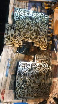

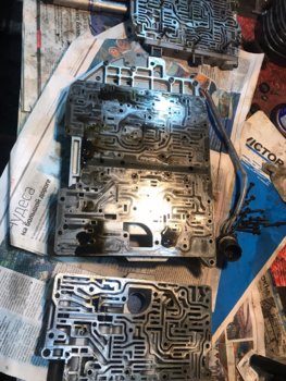

    Серьезно? А я вот коробки такие ковырял и не видел там мозгов. Только клапана и управление потоками масла от селектора. Может подскажешь, где они там стоят, эти мозги. И что за блок около мозгов двс в коробе стоит с надписью гетрибэ….

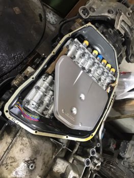

    Вот потроха акпп 6нр26 от ауди, где тут эбу?
  12. Alsevas
    Alsevas Завсегдатай
    2 сен 2017
    819

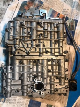

    На первых двух ваших фото гидроблок 5hp18 :D:D:D, а на них как общеизвестно, эбу внешний.
    На вашем последнем фото вроде есть такая черная, довольно большая пластиковая деталька к которой клапана подсоединены как на этом фото:D это и есть блок управления.
    Вот так он на ауди выглядит
    #12 Alsevas, 28 дек 2021

    До чего люди упорно доказывают то что даже на картинке не видели,а тем более якобы ремонтом ещё занимались

    да, согласен. это я с косых глаз фотки вставил от 5нр18 вначале. Просто когда акпп ковырял, для примера показывал как на старых коробках гидроблок выглядит, для сравнения. на ауди стоит такая же акпп, что и на бмв. только вал добавлен внешний на передний привод.

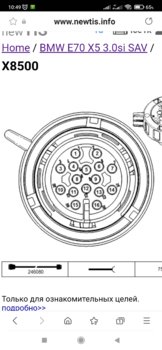

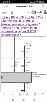

    С круглого разъема связь с другими блоками осуществляется с помощью pt-can
    Открой электросхему ,там все очень доходчиво показано . И даёт ссылку на место установки
