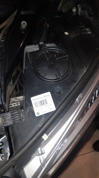

    Добрый вечер. Выбираю машину, наткнулся на один очень приятный вариант, но смущает на некоторых запчастях под капотом отметки типа маркером.
    Может такое быть на не битом авто?

    Завтра утром фото кофейной гущи выложи.. Попробуем сопоставить.
    Не новое же авто берёшь, что угодно может быть

    Естественно может быть. Поэтому и спрашиваю, сталкивался ли кто-нибудь с похожим? Больше всего отметок на фарах. Думаю как вариант это отметки регулировки

    Ну как бы смущает то, почему меняли, или не меняли, это и пытаюсь выяснить. При покупке авто за >2млн это нормальное беспокойство. Машина в принципе в рынке, не ниже не выше. Далеко не бесплатный сыр

    У новой машины с завода таких отметок нет. Если что то меняли - то в этом конечно нет ничего криминального, если причина замены вам известна и учтена в цене (например легкое ДТП)

    на разборках часто пишут маркером или корректором на запчастях

    Плюсую, это детали с разборки.

    Дату выпуска на фарах и дркгих частях глчньте. Разница в пару мес макс.
    Мамсимум что на новых авто метят это болты на крупных агрегатах и кузовщине

    Да там после увиденных фар с разбора вообще надо все досконально смотреть. Просто так фары не меняют, а стараются отремонтировать из последних сил. Только если уже совсем мясо, то берут на разборке.

    На фарах установленных на заводе или по гарантии у дилера таких бумажных наклеек и отметок маркёром быть не должно.
    Значит фары кто-то ставил в другом месте.
    И вопрос главный не с разборки или нет (судя по наклейкам они были новые), а по какой причине?
    Фарами могли просто дооснастить (это легко проверить по ВИНу) или заменить в процессе ремонта после ДТП, причём само ДТП было сильным, обе фары - это вся морда разбита, значит надо смотреть другие вещи: подушки — проверить три минуты, даже если стоит обманка, болты капота и крыльев, заводские наклейки в подкапотном пространстве и тд.

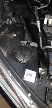

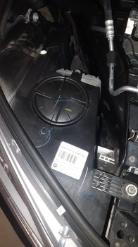

    Ещё внимательно посмотрел фото: там и на трубках кондея наклейки чистые, хотя сами болты крепления фар и пространство ниже в грязи.
    Скорее всего ДТП с заменой части деталей ... ИМХО

    Человек работающий в кузовном у дилера сказал, что это отметки с завода.

    двигатель мыли химией , а отметки как новые:cool: на заводе под капот заглядывают только роботы, нет там времени подкапотное разрисовывать, если только их хулиганский побуждений

    Отметки с завода при сборке нового авто? - Тогда идти к ОД и открывать капоты у первых попавшихся 3-5 машин, все должны быть с отметками под капотом.
    Или отметки с завода на запчастях, которые потом при ремонте ставятся? - Тогда это ничего не меняет. Морду разбили, фары пришлось менять.

    Так то авария аварии рознь.. Да и на отметки с разборки не похоже. Там обычно подписывают деталь, модель, год... А тут? Чёрточки какие то..

    Авария, в которой минус две фары априори не может быть легкой. Это минус пол-морды и еще подушки.
    Что касается самых деталей - я думаю это не разборка, а новые детали со склада. Может быть даже и дилера.
    Отметки - чтобы проще быстро находить нужную запчасть в куче других.
    Видел такое у одного партнера клуба: полка, на ней лежат 20-30 почти одинаковых запчастей, на них отметки, чтобы не сверять номер по каталогам.
    Еще раз повторяю: на новой заводской машине нет наклеек со штрихкодом сверху фар, как на фото.
