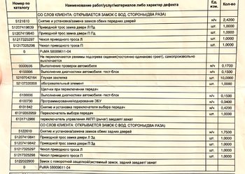

    Было такое, меняли по гарантии доводчик. Дома посмотрю, если остался заказ наряд, напишу, на какой меняли...
    Я уж думал все заменили и таких машин не осталось...реально болезнь только первых Ф15

    В списке то, что ОД менял на дверях. Проблема ушла.

    такая же беда началась, перед пассажирская, вчера 2 раза открылась, машина 2014г, судя по выписки ОД меняли тросики и сами замки, может кто ещё сталкивался и сам ремонтировал?
