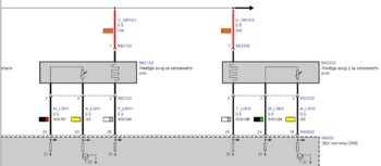

    Всем привет!
    Подскажите кто делал или знает, какие провода резать? Бензин 3 литра Е70 дорест, каты удалены прошита вроде под евро 2. Сейчас фишки с задних лямбд сняты и вылетают ошибки по прогреву, насколько понимаю надо обрезать провод(или провода) и вернуть фишки назад, а какие резать не могу ни где найти!

    Самарская обл.
    эта проблема решается переводом на евро2.
    передние подключены, задние отключены (и заизолированы разъемы)
    ну а если хочешь повозиться с проводами, вот тебе схема
