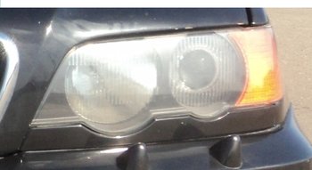

    Здарова мужики!
    Сегодня заменил ксенон в ближнем свете, на Е53 доресте (блоки розжига и лампочки). Старый глючил по страшному. Купил комплект, на котором написано D2S. После замены машина стала ругаться: после запуска мотора почти всегда выдает чек по ближнему свету, хотя лампы горят исправно. Раньше такого не было, хотя ксенон стоял же до этого. Вообщем покрутив немного диагностикой я ничего не придумал кроме как залезть в кодировки блока LCM и отключить там проверку фонарей ближнего света на холодную.
    Правильно ли я поступил? не навредит ли отключение этого параметра? Или может быть есть более правильный способ решить этот вопрос? - чего-то куда-то прописать.
    Электрики считают что этот ксенон не штатный и машина была когда-то им доукомплектована. Потому машина и ругается

    Ну до этого же не ругалась?
    Отключил и отключил, делов то?!

    вот именно что не ругалась, а поменялось то чего?! - производитель блоков розжига и все... поэтому я и озадачился, хочу чтобы все правильно было

    Что бы правильно - блоки ставь оригинал..
    Что вот ты сейчас ждешь в ответ вообще? Сказать волшебное заклинание и все пройдёт?!

    А если изначально машина была без ксенона по ВИНу ? И один из предыдущих хозяев дооснастил ?

    И? Ну и у меня так было. Что из этого? Он же пишет, что сначала было норм , когда блоки с лампами поменял, ругаться стала.

    Скорее всего старые блоки были с так называемой обманкой для системы самодиагностики, а новые блоки без нее, либо докупить отдельно, ставится в разрыв между блоком и штатной проводкой, либо другие блоки, либо забить и ездить как есть.

    Примерно как то так. Вообще я хз что за блоки такие, без «обманки»? Да и о какой обманке речь? Одно дело когда лампы накаливания меняешь на диоды, там да...
    А так стоят дешёвые китайские блоки, проблем нет. Хотя с каким то вроде были, поменял на другой, благо их несколько валяется
