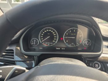

    Очень сильно напрягают повышеные обороты горячего мотора при прогреве катов, при каждом пуске. Приходится ждать примерно 10 секунд пока обороты не придут в норму..

    На горячем моторе, при каждом запуске. На 5 минут заглушил тачку, запускаешь и обороты как на фото. Диагностика ничего не показала.
    Дроссель чистый. Подсосов воздуха нет..

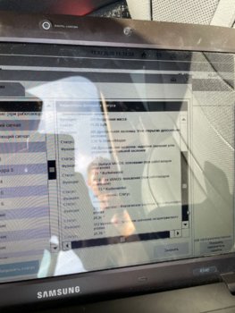

    Диагностика ничего не показывает. Всю голову уже сломал куда копать..
    Вот фото последнее которое сохранилось.

    А если проверить показания датчика ОЖ и датчика забортной температуры? Может у них данные неверны. Чисто логически гадая - прогревочные обороты даже на горячую машина думает что остыла и как холодная себя ведет есть мнение что не только повышенные обороты но и смесь в это время богатая для быстрого прогрева катализатора и позднее зажигание. Думается кату в таком режиме не много осталось. На фото диагностика правильная но похоже ваши диагносты не знают куда смотреть и что с этими данными делать
