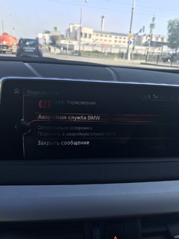

    Всем привет !
    С утра появилось предупреждение, отказ тормозной системы.
    3D 2017 пробег 13.000
    Может у кого было такое ?

    Проверь уровень тормозной жидкости.

    Вы бы написали, что еще известно: уровень тормозухи, видимая течь под авто, поведение педали тормоза и т.д... Очень мало информации дали...

    Проверил, все в норме

    Судя по фото, нет никакого сообщения "Отказ тормозной системы" :hi:
    Руки в ноги и к дилеру на диагностику. При том на эвакуаторе :nod: Не та проблема, чтобы на ходу решать через форум :)

    А если "Остановиться осторожно и позвонить?"

    Это известная проблема новых калин, тормозной жидкости наливают ровно по линии Мин, долейте сами, или у дилера тормозную жидкость и сообщение пропадет.

    Долил тормозухи до максимума, все хорошо!
    Всем спасибо !
