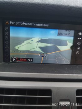

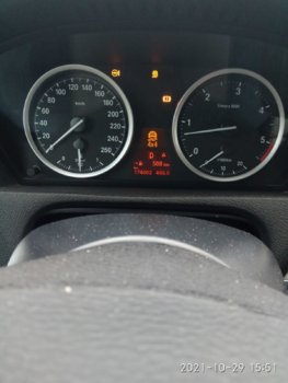

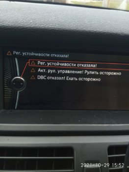

    Добрый вечер всем! Сегодня нежданно и вероломно без предупреждения после парковки в супермаркете (приехал машина вела себя как обычно) после затаривание продуктами завёл машину и на табло сообщение что отказала система стабилизации и три значка как на прилагаемом фото стабилизация, руль, тормоза все с восклицательным знаком желтым цветом. Двигатель норм, руль потяжелел. Ремень на месте , уровень жидкости на месте. Машина пишет ехать медленно в СТО. Поехал медленно на аварийке домой так как семья и полный багажник продуктов. Руль тяжелее в 2-3 раза, тормоза и двигатель в норме машина едет и 30 км в час и 80 км в час. Добрался домой 35 км загнал в гараж. Любимый сервис откроется только 7 числа. Из изменений за час до этого прикола загрузка в багажник кафель керамогранит 5 плит 80*80см, 2 пачки плитки 30*30 и продукты 4 пакета. Ну не из-за этого системы отказали?!??!!! У кого такое было и что стало причиной и как лечить? Ответьте пожалуйста

    Доброй вечере всем, сегодня в обед разгрузил багажник от четырёх плит керамогранита 80*80 см и двух упаковок плитки 30*30см. Молясь завёл машину ....... чудо никаких отказов систем и ошибок, табло чистое как обычно. Думаю не совпадение , а скорее всего при загрузке багажника произошёл дисбаланс и системы не смоли справится с расположением нагрузок. И на всякий случай отключила не справляясь с выравниваем кузова или ходовой. Надеюсь кому-то будет интересно на будущее
