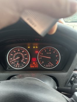

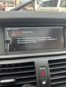

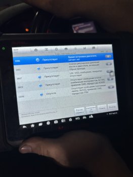

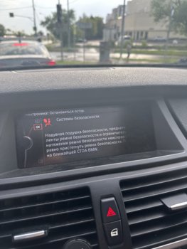

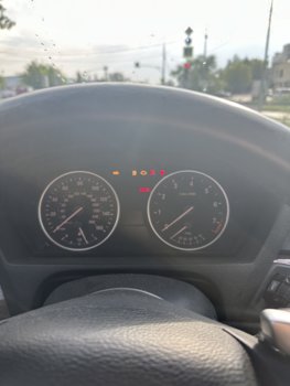

    Добрый день всем!)
    У меня х5 Е70 3.0 бенз рестайлинг Каждый раз после дождя либо в сырую погоду появляется ошибка "Отказ Центральной электронной системы" Загорается чек и ошибка по ручнику и автохолду. Далее периодически вместе с этими ошибками, появляется ошибка по Системе безопасности, перестают работать дворники,, мультируль, гаснет приборка вся, монитор гаснет, включается постоянно вентилятор охлаждения. А как постоит в теплую погоду пол дня, так сразу все ошибки пропадают. Жабо переуплотнил, под капотом все сухо, в багажнике слева и справа все сухо, над редуктором есть блок управления ручником, все все без окисления, все сухо, полгода назад собиралась вода под ковром со стороны водителя, разобрали пол, все высушили, дренажи были забиты, полностью почистили, сейчас все сухо. Подскажите, пожалуйста, может кто сталкивался с такой проблемой, либо куда копать уже не знаю. © hю
