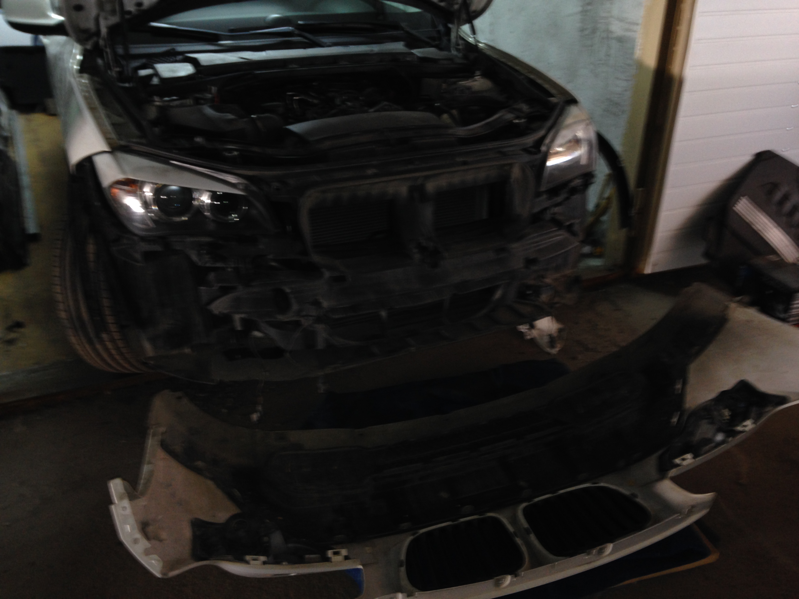

    Начал запиливать..

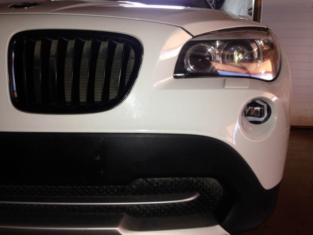

    Примерно так будет вместо штатной ПТФ.
    Штатная больше в диаметре чем LEDFOG101
    Фотка смазалась..

    Видел такие уже на бмв. Честно, не очень.
    Больше нравятся отдельные ДХО в решетке.
    Но тут на вкус и цвет, как говорится.
    Результат конечный показать не забудь.

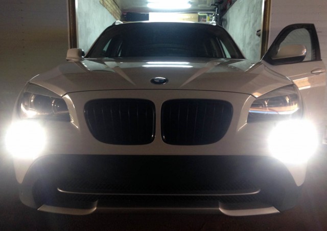

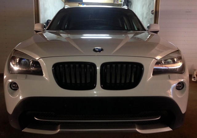

    Запилил! :)
    Добавлю позже еще видосов как работает.

    Видно лучше чем со штатными?
  16. Тополь
    Тополь Старожил
    17 июн 2013
    4,842
    Со штатными сравнивать даже смешно.
    Это свет только ДХО, другие источники не включены. И плюс в гараже светло горят лампы уличного освещения.

    Сам в чужие тачки не полезу, у меня же это просто хобби, мне не хочется нести ответственность за чужое добро.
    В других темах меня спрашивали как снять передний бампер?
    В личку тоже бомбили этим вопросом.
    Специально для bmwclub.ru ветка Х1 снял видос.
