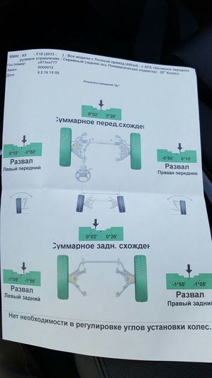

  20. -=Pentium=-
    -=Pentium=- Старожил
    28 июн 2004
    4,336
    311020 Это АвтоДом на Зорге, 9 мая 2016 года.

    2,438
    Спасибо! А каким методом они делали? Судя по цене, это ведь без разборки и снятия испарителя? Какой результат? Вообще, обычно в таких сервисах за такую стоимость делают винсовской установкой? Нет?
  22. ml01
    ml01 Абориген
    16 янв 2012
    2,438
    А лайтовый сход-развал как? Понравился?

    311018 Да, дёшево и результат на лицо. Буду делать раз в год.
