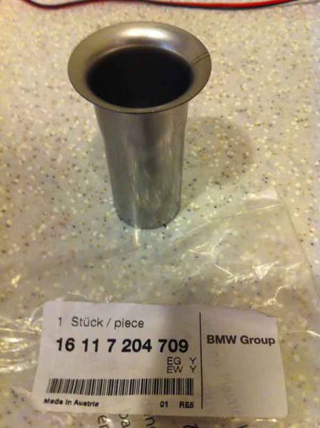

    Никто ж не узнал у ТС столько он залил ? Если машина начала троить то он сам доехал или эвакуатор? Если сам ехал - я писал вышел - замена. Т.к. как правило на заправку заезжают когда бензина уже мало и заправляют полный бак... Малое кол во дизеля в магистралях и в фильтре дает даже уехать с заправки, но как правило не далеко...
    Потом опять же никто не спрашивает - заглохла или нет? Заводили на сухую или нет...
    Повторюсь, есть процедура. Она описана и придумана была не для того, что б с гарантии снимать, а для того ,что бы потом автор мог спокойно уехать за 1000 км от города...
    К сожалению, не вы первый, не вы последний. А хотите скажу почему ? А у вас переходник стоит в крышке. И поэтому вам могут залить бензин. А мне не могут чисто физически...

    2,705
    что за переходник такой?
  19. Карл
    Карл Завсегдатай
    28 янв 2011
    1,130
    а вот как работает эта система
