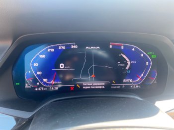

    Недавно вылезла такая ошибка на компе BMW X7 G07 2019г: "Система удержания задних пассажиров" (фото приложил).
    Поехал в сервис, там ошибку увидели, прочитали, но сказали, что она уже как бы исправлена, т.е. не активная. Стерли.
    Проехали 3 недели и вдруг снова горит, поехал - снова стерли, ну и так получается теперь постоянно загорается. Может загораться в любое время дня и ночи, при любых условиях, отловить момент не получается. Может утром после стоянки пришел - завел и вдруг говорит, может в движении. - хоп - загорелось и тп и тд
    Как говорят в сервисе - дело в задней подушке безопасности и тут может быть 2 причины:
    - или с проводами (но это надо разбирать все и смотреть и может просто контакт отошел, а может быть "плавающий" глюк, и тогда только замена подушки)
    - или дело в самой подушке и тогда все под замену.
    Сейчас отключили эту подушку и поставили сопротивление, пока езжу - ошибок нет. Но ездить без одной подушки безопасности - так себе удовольствие, тем более на Х7.
    Может у кого-то был подобный опыт или проблемы? как решали?
