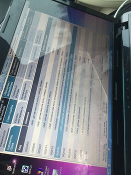

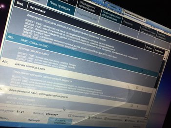

    Добрый день, после покупки машины, решил разобраться с ошибками.
    Изначально были ошибки: по помпе
    Датчику lbs
    датчику nox.
    Генератор отсутствует
    Купил новую помпу, ибо с ней шутки плохи. Покупал у офицалов.
    Но ошибка по ней как висела так и висит.

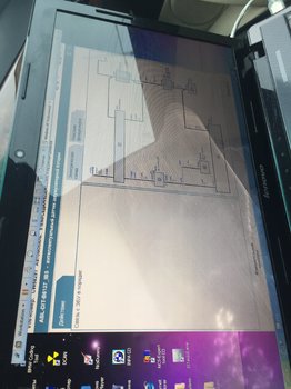

    По датчику lbs снял его с тачки прогрел феном почистил от окиси и связь с dme появилась.
    Но когда заводишь Машину эти ошибки по возвращаются, но проверяя их ренгольдом он пишет что в данный момент не исправности не обнаружены.
    Тоесть связь с lbs и блоком dme в порядке.
    Тест помпы тоже тоже в порядке.
    Связь с генератором тоже есть.
