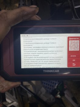

    После первого пуска появилась ошибки
    130с01 и 130d01, левая голова отказывается работать, впрыск, компрессия, искра все есть

    Ошибки получается по выпуску и впуску правой стороны синхронизация коленвал и распредвалы

    Ошибки фото

    На левой голове метки развернуты на 180градусов.

    Так у нас ругается на правую сторону

    Спасибо тебе огромное, ты был прав именно на левой голове валы были на 180 перевернуты, все поправили и все заработало еще раз благодарю. Тему можно закрывать

    Нет разницы можно было и на правой развернуть. Сам попадал на такое,поэтому и делюсь. Там есть хитрые накерненные метки (на распредах и крышках распредов,пришлось е65 покупать в 2018м чтобы понять ее болезни)по обеим головам,если одна голова уйдет-будет писать ошибку по той или другой голове. Рад что смог помочь.
