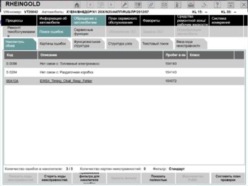

    Привет.
    Кто нибудь может подсказать в чем может быть причина, ошибок по 4х4 нет, полный привод работает, но есть ошибки по VGT.
    Такая же проблема с электронасосом все заводится.

    После сброса ошибки возвращаются?

    Да. Причём в блок раздатки нельзя зайти связи нет.

    Через какой шнурок читаем?

    Настройки шнурка чего-то не то. 15 и 30 не видит. Зацепитесь лаунчем каким или подъедьте туда, где нормально настроена связка шнурок-иста. Про айком молчу.

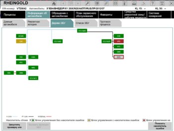

    у тебя блок красный. если после сброса снвоа красный -значит смотри проводку к блоку и сам блок.
    у меня блок pdc парктроников регулярно так мозги компастирует. бац красный и парктроник не рабочий. скинешь ошибки на неделю-две зеленый блок и все рабочее.
