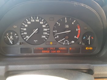

    Подскажите, ошибок по раздатке не было никогда.все работало корректно.
    на прошлой неделе 2 раза ставили и снимали акпп, после первого раза все было нормально-проехал 300км, после второго раза наездил 50км и поставил машину на ночь. Утром завел-сразу засветилась желтым 4х4 ,DSC и воскл. знак. Скан ошибок ниже. Ошибки не стираются. Калибровка и адаптация по мнению Rheingold невозможна(пишет ecu error)
    Разъем на моторчике сервопривода раздатки проверили,защелкнут нормально, на всякий случай перещ елкнули , проводка по мнению мастера, не пережата.
    в чем может быть проблема?

    Вероятнее всего - датчик холла в сервоприводе. Или шестерня. Или и то, и другое.
    Снимите сервопривод с раздатки (он на 4 болтах держится) - проверьте, как вращается шестерня в раздатке. Она должна проворачиваться с нарастающим усилием и сама возвращаться в исходное положение.
    Разберите сервопривод - корпус тоже на 4 винтах. Состояние шестерни можно посмотреть в отверстии, куда вставляется червяк ротора привода.
    Внутри привода может быть угольная пыль от щёток - она может коротить выводы датчика - попробуйте это дело очистить. Сам датчик проверить сложнее.

    Всем спасибо за помощь. Действительно, сервопривод снимается за 5 минут снизу при помощи головки Е10. Ничего более откручивать не надо . При разборке была обнаружена чуток съеденная черная шестерня . Датчик холла был хорошенько запылен пылью от щеток, почистил его спиртом.Смазал все и собрал с новой шестерней. Все работает , адаптацию проходит.
