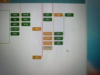

    Здравствуйте, вчера поменяли пневмостойку все подключили, стоит ровно, но выдает ошибку по контролю демпфирования, подключил исту ошибки по всем 4 стойкам, кто сталкивался с такой проблемой подскажите)

    Пневмостойка на F01/02 она же не просто механическая деталь, а с электронным управлением жесткостью. При замене такой стойки на ФИЗИЧЕСКИ другой экземпляр, нужно что-то там в мозгах прописывать/кодировать. Я детально не вникал, но когда я себе менял, мне какие-то такие действия делали на профильном сервисе. Если у тебя этого не было сделано, то полученный результат вполне логичен.

    Если сброс ошибок не помогает, скорее всего надо делать ввод в эксплуатацию. Поищите в исте в сервисе в ходовой.
