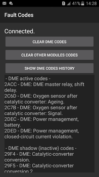

    Здравствуйте. 335i n54 стоит MHD ST.2 и вырезаны катализаторы (обманки не стоят). При чтении выявил данные на картинке ошибки. Надо ли менять датчики на новые или на безкате нет смысла?

    смысла никакого абсолютно . А вот по другим ошибкам советую плюсовой провод глянуть от аккумулятора в задней правой арке и бардачке .

    А что можно сделать для того чтобы не было ошибок по датчикам? Плюсовой провод под замену или как его проверить?

    - поменять . Тока нафиг это надо если катов все равно нет . У меня один сгорел уже два года как .
    По проводу - почитай - много инфы . Надо проверить- в нише заднего правого отгибаешь локер и смотришь состояние контактов . И в бардачке в бок предохранителей вставляется провод - тоже подгорает бывает .

    А на контроль смеси не будет влиять испорченная Лямда?

    Просто после удаления катов и последующей записи MHD, когда на холодную завожу, обороты падают и авто почти глохнет, но потом обороты выравниваются.
