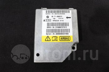

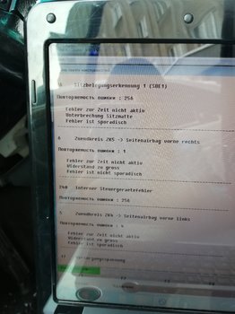

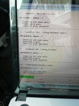

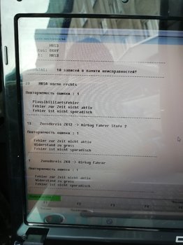

    Всем привет! Автомобиль BMW X5 E53 2000г. M54B30. Вопросы к понимающим людям, может у кого были такие ошибки, с чего начинать ремонт? может они как связаны между собой? так как за два года остались только по безопасности, ну и соответственно горит мужик беременный. Вот все ошибки которые нашла INPA:
    1 zuendkreis zk0
    4 zuendkreis zk3
    5 zuendkreis zk4
    6 zuendkreis zk5
    12 zuendkreis zk11
    13 zuendkreis zk12
    17 versorgungsspannung
    23 mrsa vorne rechts
    26 sitzbelegungserkennung 1
    240 interner steuergeraetefehler.
  2. колян61
    колян61 Старожил
    22 мар 2019
    4,595
    а подушки на месте? что с преднатяжителями ремней? они не сработаны? если даже все на месте. то надо смотреть блок АРБ, он на центральной консоли под шумкой, если срабатывал ранее нужно или обнулять (могут не все это делать), или новый ставить

  6. колян61
    колян61 Старожил
    22 мар 2019
    4,595
  7. Hummergt
    Hummergt Новичок
    14 июл 2019
    21
    Кемеровская обл.
    Понял. Спасибо большое! Как поменяю отпишусь.

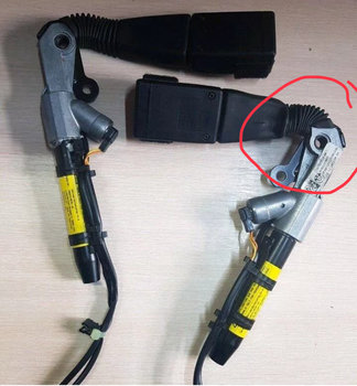

    Я никогда не видел чтоб их обманывали. Они вечные пока не сработают и не важно сколько им лет
  13. колян61
    колян61 Старожил
    22 мар 2019
    4,595
    Первый целый , второй сжат значит сработан
  14. Hummergt
    Hummergt Новичок
    14 июл 2019
    21
    Кемеровская обл.
    оо за эту информацию спасибо!!! то есть если он у меня прямой, то может и не надо менять

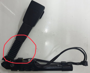

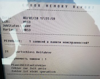

    Блок поменял, теперь ошибка "пряжка ремня бесопасности" а какая не пойму. А правая, перевёл весь текст. Может кто подскажет, она полностью меняется? Ошибка то не по пиропатрону а по пряжке
    #16 Hummergt, 2 мар 2020
  17. Hummergt
    Hummergt Новичок
    14 июл 2019
    21
    Кемеровская обл.
    Может вы подскажите, обязательно ли менять полностью пряжку ремня?
  18. колян61
    колян61 Старожил
    22 мар 2019
    4,595
    что за пряжка ремня?
  19. Hummergt
    Hummergt Новичок
    14 июл 2019
    21
    Кемеровская обл.
    ну так перевел переводчик, правая передняя пряжка ремня
  20. колян61
    колян61 Старожил
    22 мар 2019
    4,595
    может преднатяжитель ремня?

  22. колян61
    колян61 Старожил
    22 мар 2019
    4,595
    в смысле думаете? вы там на месте делаете диагностику, я вам скинул фото различий их, вы на месте там должны были уже давно разобраться
  23. Hummergt
    Hummergt Новичок
    14 июл 2019
    21
    Кемеровская обл.
    ну у меня он прямой, он не стреляный на вид
  24. Hummergt
    Hummergt Новичок
    14 июл 2019
    21
    Кемеровская обл.
  25. колян61
    колян61 Старожил
    22 мар 2019
    4,595
    Все прямые или сжатые ? Водительский пассажирский
  26. Hummergt
    Hummergt Новичок
    14 июл 2019
    21
    Кемеровская обл.
    да, они оба прямые у меня
  27. колян61
    колян61 Старожил
    22 мар 2019
    4,595
    ЗНачит нужно смотреть на месте уже что с ними , обрыв цепи в них или дальше искать
