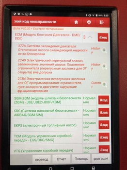

    Выскакивают 2 ошибки:
    002CA9
    002CB4
    BMW e84, двигатель N20. (2012 г.в)
    Искал уже по всему интернету ничего не нашёл, надеюсь что кто-то здесь с таким сталкивался.
    На 1 сервисе сказали, что нужно отрегулировать турбину, сделали, через 1,5 недели опять выскочили.
    На 2 сервисе сказали, что нужно адаптацию сделать, сделали выскочили через 3 дня...
    Буду очень признателен за помощь!

    Клапан нужно поменять, а потом уже отрегулировать турбину.

    А какой именно клапан, можно подробнее? Сталкивались уже с такой проблемой?

    поз 4. один из болтов крайне неудобно отвернуть...

    Не знаете случайно на него кол или хотябы как его найти, чтоб заказать?

    Спасибо большое! А если на динамике никак не отражается и вообще ничего не меняется в езде это все равно он?)

    да, такое возможно.

    турбина много масла гнала во впуск?

    Масло вообще не уходит

    так оно через впуск может обратно лететь

    Вот про это к сожалению не знаю. Но на сервисе за масло ничего не сказали.
