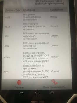

    Добрый день, проблема такова, при чтении лаунчем выдает ошибку по селектору АКПП, некорректный сигнал от блока подвески, но у меня его нет, на дисплее ничего не выводит, все режимы селектора работают, не работает кнопка спорт рядом с селектором, подскажите, что -это может значить. Автомобиль не оборудован активной подвеской.

    Ниже фото результата диагностики, нижняя ошибка.
      1.3 МБ

    У меня тоже не работает кнопка спорт и тоже нет активной подвески. Вот теперь думаю - месяца три назад менял селектор - была ли эта кнопка до замены или появилась с новым селектором ? Селектор поставил с е60.

    У меня селектор испорчен и тоже постоянная ошибка, а именно когда включён режим спорт в момент глушения он должен перекидывать его вправо. Если этого не происходит возможно это.

    Селектор работает без нареканий.
