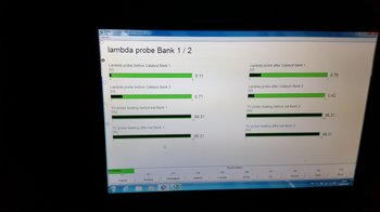

    У меня просто аналогичный трабл и машина тоже 2002 года м 54.Долго(несколько лет) ездил на чек энджине(были вырезаны первые малые части катализаторов,обманки не помогли).Недавно начались тоже ошибки по клапану х.х.Но у меня еще перестали меняться показания лямбды за катом второго ряда(показывает 0,41 в,почти не меняет показания)Сейчас поменял каты на почти новые с японца(визульно выглядят как новые,пробег распила 71 т.км) и поставил новые докатовые лямбды,заднюю лямбду второго ряда поменял на б/у переднюю свою,скинул адаптации инпой,но по второму ряду за катом так и осталось 0,41,в динамике немного уменьшается,если газануть,но потом возвращается,при этом первый ряд за катом после сброса адаптаций показывал 0,теперь показывает 0,78 в.Мультипликативы по первому -8 по второму -7,6 и не скидываются.Расход воздуха на прогретом на холостых почти 19.Не знаю как с этим бороться( Машина тупит,но чек пока не зажигает.Завтра попробую поставить в первый ряд после ката свою б/у лямбду с первого ряда до ката,посмотрю показания,но надежды мало.Может подгорел дме из-за постоянного многолетнего чека? Подкиньте идей куда копать.Не хочется ушатать свежие каты.Также подозрения на проводку к дросселю,сам дроссель,дмрв или его проводку,но смущает второй ряд после ката.Поможите,люди добрые)

    Инпа,фото годовалой давности с убитыми катами,сейчас после всех манипуляций,показания такие-же(
    20190420_204222.jpg Ошибок по пропускам нет и не было,была ошибка по обрыву лямбды 2 ряда за катом,после замены на б/у от первого ряда этой ошибки нет.

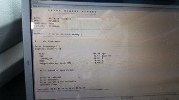

    После замены второй лямбды первого ряда и сброса адаптаций показания задних лямбд вроде выровнялись,прозвонил провода от дме до разъемов задних лямбд-все в норме.Все больше подозрений на дмрв,но надо посмотреть,когда немного адаптации наберутся,пока поттупливает и вышла ошибка air flow meter. 20200920_153103.jpg
  12. alvlad
    alvlad Старожил
    29 ноя 2011
    4,849
    если не отключали дмрв физически - восьмая ошибка - повод задуматься.

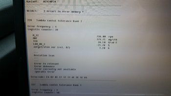

    Сегодня вылезли ошибки по пределу коррекции по обоим банкам и якобы заклинившему llfs,по лямбдам после замены 20200921_145541.jpg 20200921_145529.jpg больше ошибок нет.Причем сначала пришла аварийная программа двигателя как у тс ,а потом спустя полдня чек загорелся.Мультипликативы минус 8 по обоим банкам.

    Попробую сначала адаптировать,а потом если не поможет,поменять дроссель(благо есть в наличии с маленьким пробегом),но надо начинать дмрв походу подыскивать.
