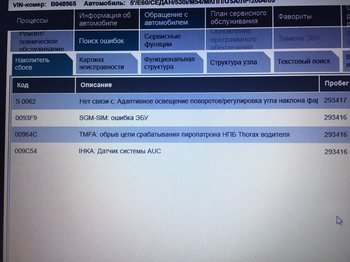

    Добрый день. В общем такая проблема, горят ошибки на приборке беременный мужик и не пристегнутый ремень, захотел их убрать но не все так просто. Прочитал ошибки компом, пишет: TMFA: обрыв цепи срабатывания пиропатрона НПБ Thorax водителя. Нашел какую то типо обманку в багажнике сделанную прошлыми владельцами, там было просто впаяно сопротивление и то как то криво, я не электрик но разве можнет сопротивление работать есть 2 провода скручены на скрутку и на их конце висит сопротивление припаяно одним концом. Подскажите кто что знает что с этим делать, мб по другому как то спаять эту обманку?

    Почему обманка в багажнике, если ЭБУ и сама подушка в салоне? С чего ты решил, что обманка в багажнике может относиться к НПБ? Думаю ищешь совсем не там.

    судя по всему - это боковая подушка водительская, соответственно и искать проблему в двери водителя.

    Мы уже в 21веке 19 лет.Ну переписать ошибку нормально не можешь,ну сфокай хотя бы.Здесь хоть и пол форума Ванги, но иногда не помогает.

    я вообще то все правильно написал алё

    Але,вот сейчас с кодами правильно.Маладиц.А где фото в багажнике.
    В водительской двери смотри подушку,или что там приколхозили.
