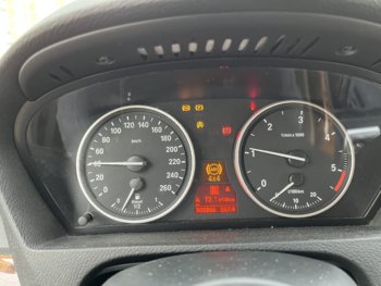

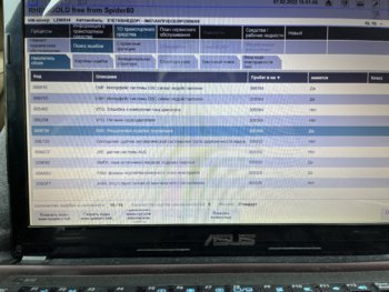

    Здравствуйте. Авто x5 e70 2007г 3.0d. Пару дней назад, еду спокойно вдруг куча ошибок. Доехал домой. Заглушил. Утром ошибок нет. Прошел день, опять. Заглушил, запустил и через 10 метров опять те же ошибки. Прочитал ренгольдом(фото приложил)
    Завтра на сервис. Как считаете, в чем может быть причина? Шестерня сервопривода? Или раздадка накрылась?

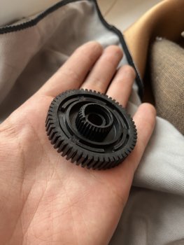

    У меня лежит шестерня, но признаться она с китая(на фото). Заказал так на всякий.

    По ошибкам похоже стерлись щетки моторчика, либо в разъём вода попала и окислилось, ну и стоит поменять лягушку педали тормоза (она тоже связана с этой ошибкой)

    Шестерню родную можно перекинуть на 180 градусов, если в ней дело. У нее рабочий ход меньше 180, то есть половина будет как новая.

    А ничего страшного, что шестерня лишь следствие неисправности, а не причина?

    Она пластиковая. Может и от срока службы сточиться, говорим про е70 дорест на сколько я понял

    Она стачивается когда датчик Холла начинает погоду показывать. Или когда раздатка неоткалибрована.

    В сервисе проверили сервопривод через компьютер(активировали). Работает. Говорят похоже на поломку с эбу раздатки. Ищу с разборки.

    Сервис это сила. Ту недавно один пишет мне, что хочет раздатку купить. В сервисе приговорили. А когда начали разбираться, оказалось у него сервопривод устал. Воооот.. И продал я ему сервопривод и поставил и поехал он радостный домой.
    А то, что они его запустили это воообще ни о чём не говорит. У тебя ошибка по току, что идёт на сервопривод. А это может быть и сама раздатка ( тугой ход вала) и сам сервопривод ( тугой ход) и шестерня и щетки в моторчике и коротящий от графитовой пыли коллектор.
