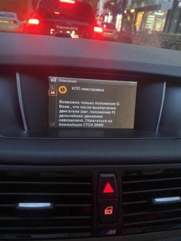

    Добрый вечер! Подскажите, что это и как с этим Бороться ? Переходит в режим p. После переключения в режим d, ошибка пропадает

    коробка 8 ступка? потроха румпеля переключения смотреть. сейчас очень нежные они -внутри и платы управления и шлейфы и контактные гурппы.
    подобная беда на ВАГ-е на ДСГ 6\7 сейчас прет массовая.

  4. Kotoffeya

    Да, 8 ступеней. Если старт стоп выключен при движении , этой проблемы нет. Сейчас в сервис отдала , посмотрели - скачет напряжение во время ошибки. Будем разбираться

    старт стоп тут имхо непричем. он просто видимо ругается на это при работе. проблема скорее всего есть в элеткрике. и я все же ставлю на румпель переключения и его электр. часть.
    Хотя может и реально электр. часть коробки шалит.

    Сатрт-стоп - это диагностика , когда работает стартер большой ток потребляется, что навевает на мысль сгнившего перехода плюсового провода где он там на Е84.
