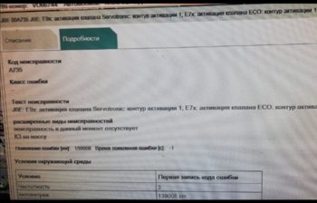

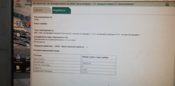

    Всем доброго! Е84 2.0д 2013г.Загорелась ошибка по сервотронику, руль стал тугой.Не важно газуешь либо нет, одинаково крутится. Я бы не сказал что он совсем тугой, но весной летом осенью, было заметно лучше. Да и ошибка не спроста загорелась. При включении зажигания загорается, потом пропадает. Ездил её сбрасывать, опять вылезает. С самой рейкой и насосом проблем нет, насос не гудит, рейка не стучит не течёт. Пробывал менять датчик сервотроника на другой, изменений нет, НО возможно нужно скинуть еще ошибку, займусь в ближайшее время.Прозвонил проводку от блока сервотроника до датчика, тоже все ок. Был в сервисе, говорят что нормальный руль у тебя, а жена говорит тугой, её машина, она ездит, да и я проехал заметил, что тоже тугой. Снимал фишку с датчика сервака, руль становится вообще как на жигулях. Читал на форумах про 5 е39,что есть 6 кодировок сервотроника, выбираешь 6ю и руль пальцем крутиться, есть ли такое в е84,может кто знает!?

    ошибка
