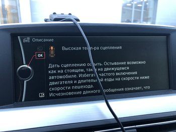

    Всем привет, ребята нужна помощь.
    В виду того что на коробке АКПП идёт пластиковый поддон, были не большие сыроватые места в стыке поддона и корпуса коробки, решил устранить. Притёрли не много корпус промазали герметиком поддон прикрепили, Масло макрить перестало! Но чтобы очистить старые масляные следы, было решено помыть днище полностью сняв защиты все, в том числе мотора ну как бы полностью днище автомобиля и все защиты. Но думаю в виду не опытности мойщика скорее всего он подал обычную подачу воду напором, залил химией и через 10-15 минут смыл так же химию. Пока я мыл днище машины без защит выпало много осадков, добираясь до места установки защит обратно в сервис, пару раз ципляя днищем добравшись до сервиса, все поставив. Стало выдавать не понятную ошибку. Следом за ней пишет ограничен полный привод ехать осторожно, чек при этом не горит и не моргает!Смотреть вложение; в общем картина маслом, сажусь завожу, включаю заднюю передачу или первую без разниц, Машину начинает как будто потряхивать, по траивать, пытаюсь тронуться глохнет. Глушу завожу на парковке работает четко, под газовываю начинает потряхивать, глушу в спящий режим и так раз 4-5 раз. Все тоже самое, затем раз и все гут. Поехал ни глохнет обороты ровные даже при нормальной скорости. И так происходит раза два в неделю при чем не важно тёплая Машина или холодная! Две недели страдаю!Что делать не знаю. Но судя по движениям тупо что то с электроникой, но где и что посмотреть ни кто не знает. Пробег на машине всего 75 т.км. Да загонял на ошибки показывает как будто мотор не видит коробки! Было у кого такое как решили, за ранее Спс.

    Ты скорее всего залил разъёмы проводки ,смотри все разъёмы и проводку какие видишь от коробки до мотора и суши после побрызгай контакт спреем

    Сделали сразу же как началось, не помогает!
