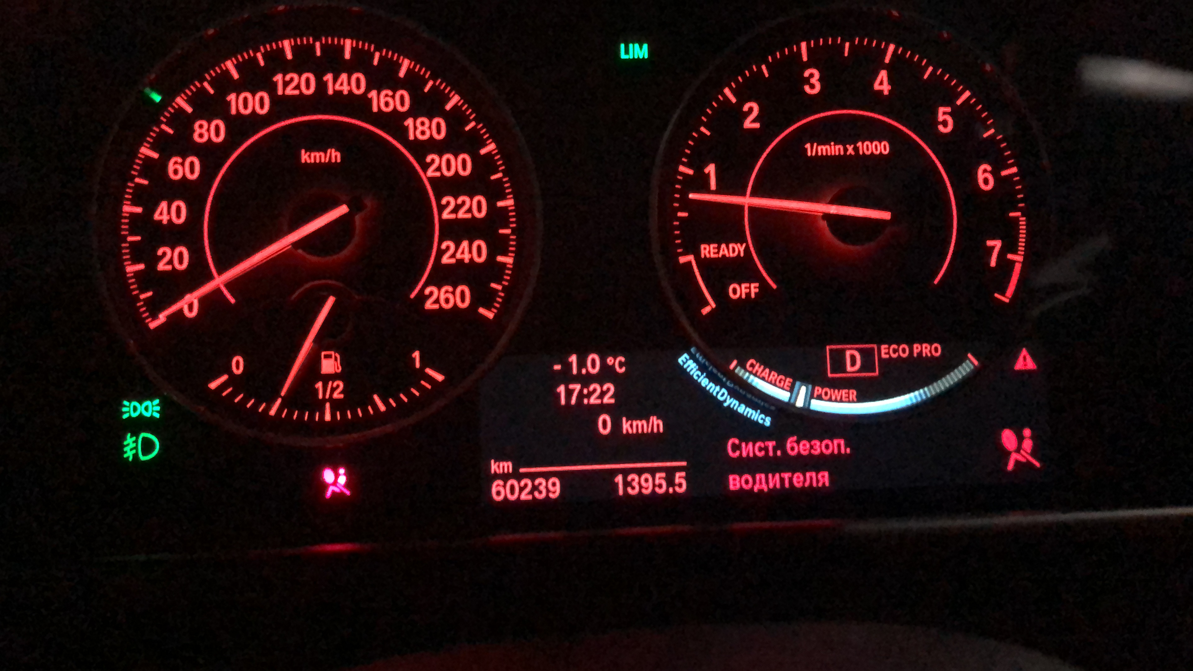

    Добрый вечер! Нужен совет, так как ничего по форуму и поиску не нашел.
    На диагностику поеду только через неделю, поэтому хочу услышать Ваше мнение. Кто сталкивался, как лечил, из-за чего это могло произойти?
    По ошибке: просто выскочила из ниоткуда.
    Ничего в течение полу года не доустановливали. До этого ставили НБТ и камеру заднего вида.

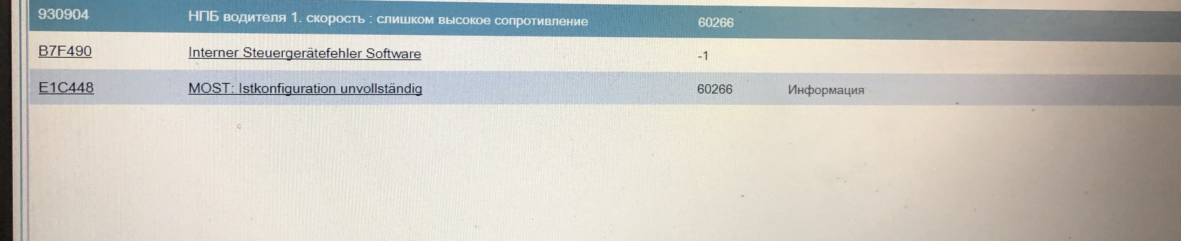

    Заехал на диагностику, прикладываю фото ошибки.
    Есть у кого мысли?
  6. o'tri
    o'tri Старожил
    17 июн 2011
    6,375
    Могу предположить, что "слишком высокое сопротивление" может означать обрыв или плохой контакт кабеля НПБ. Что возможно после всяких дооснащений.

    смотри контакты к подушкам в сидухах под сидухами - гдето контакт отошел . От аккума тоже есть контакт - который на управление натяжителями - тоже бывает отходит.

    глянуть нетрудно . Бывает просто глючат контакты - на Е серии такое часто было . Чуть окислилось и выдает что подушка отстреляна . Отсоедини аккум , вытащи подушку в руле (там поддеть с двух сторон ) и подергай контакт . И да - ошибку после надо сбрасывать ИНПОЙ или другой прогой - сами ошибки по подушкам не уходят . А тебе ее терли когда смотрели ?

    Добавлю высокое сопротивление самого пиропатрона.
