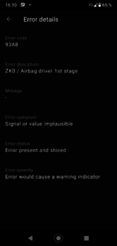

    Добрый день. Выхожу раз с работы, погода за бортом около - 20, завожу машину. Вылетает беременный мужик и понимаю, что перестали греть сидения. Дальше по ходу эксплуатации мужик не скидывается. Пишет, что препятствует другая ошибка. Подогрев сидений работает периодически. При том, что в более теплую погоду, работает отлично. В холодную погоду, сразу после запуска, не включаются, особенно, если машина долго стоит на морозе. Я понимаю, что при недозарядке АКБ, машина выключает вспомогательные потребители, но машина не жалуется про разряженный АКБ, зарядка всегда в районе 14в, АКБ новый. Слышал, что на АКБ где то есть провод,

    Спасибо. Потеплее будет посмотрю. Диагностика есть нормальная. Только ноут с Рейном, не хотелось на мороз вытаскивать. Так для ознакомления посмотрел

    Ещё немного информации.

    Это не информация, а тайна чёрного экрана:help::help::help:
    Нам то она зачем?!:eek: У тебя же не работает обогрев и Беременный мужик на приборке... Жди тепла:help:
