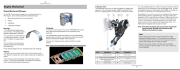

    у тебя американка? подогрев квкг на м57 у них обычно, плюс усилитель картера для снижения шума и вкладыши бессвинцовые. проверяй подогрев - если трубка отвалилась, тоже ошибку зажигает

    Фишки верхняя и нижняя на месте, визуально обрывов и окислений нету, Как проверить подогрев?

    Продскажите пожалуйста еще ответы на несколько вопросов. Через фишки 2,6 которые на рисунке выше, я так понимаю подается напряжение для подогревателей, тоесть в какойто момент должно быть напряжение 12v или меньше или постоянно? Подогреватели на фишках 2 и 6 разные? тоесть их 2? какое +- сопротивление должно быть на подогревателях? или просто проверить на обрыв?

    Сам подогрев это где фишка 6
    12 вольт по идее должно быть
    Я тут N20 ковырял очередной, мотор холодный, но зажигание включено. Через пару минут этот обогрев раскалён так, что держать нельзя. Вряд ли там меньше, чем 12 вольт ;)
