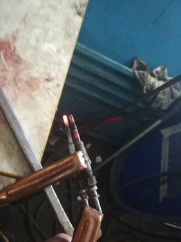

    https://ru.aliexpress.com/item/SI-A...854.html?spm=a2g0s.9042311.0.0.274233ed2rRLTe
    Можно на али заказать.
    Свечи лучше все заменить. По свечей на фото не было ошибок и по мультимеиру показания не отличались от других.
