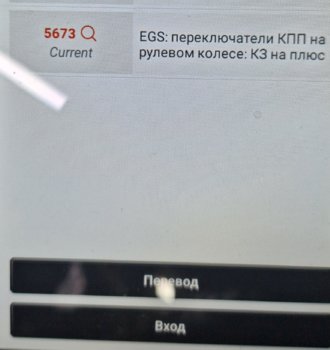

  1. istrit457
    istrit457 Новичок
    8 дек 2024
    6
    BMW 3 e90 LCI 325i
    Доброго времени суток, столкнулся с проблемой по переключению режима DS и M, попросту не работают. По диагностике выдаёт ошибку #5673: EGS: Переключатели КПП на рулевом колесе: КЗ на плюс.
    Лепестков у меня нет, простая версия. При сбросе ошибки все работает отлично ровно минуту, пока ошибка снова не появится.
    Нашёл единственную статью, человек столкнулся с такой же проблемой, как оказалось обошлось все заменой масла в АКПП - https://www.drive2.ru/l/655678367135171431/?ysclid=m4f8puoqa6207468820
    Мне замена масла не помогла. Прошу помочь где копать.

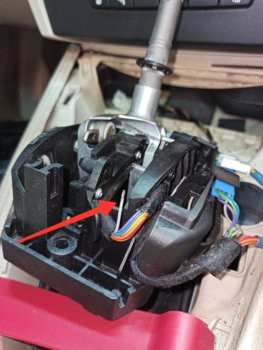

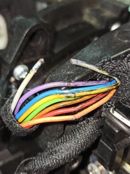

  7. bDeveloper
    bDeveloper Завсегдатай
    8 июл 2013
    938
    Проверить предохранитель 22.
    Проверить косу в селекторе.
  8. istrit457
    istrit457 Новичок
    8 дек 2024
    6
    Добрый день. Повышение и понижение не работает, только в случае если скинуть ошибку, но опять же в районе минуты все нормально, пока не появится снова.
