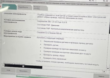

    Добрый день. Возможно кто-то сталкивался? Появилась ошибка по датчику угловой скорости. После первичной диагностики определили, что снаружи (датчик и провод датчика) в порядке. Ошибка плавающая, становится активной после ночной стоянки на морозе… Через некоторое время езды (всегда разное) переходит в неактивное состояние. После стоянки в теплом гараже неактивна. Для понимания, когда ошибка будет активна отключается пол машины, АБС, есп, все ассистенты, ручник, руль становится тугим, на приборке полная гирлянда, а в сообщениях 8 предупреждений об отключении систем… Когда ошибка неактивна только чек горит, но никаких сообщений нет и все системы работают…
    На днях планируем копать дальше, но может кто-то что-то знает по данной проблеме…

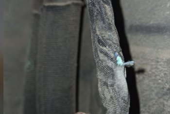

    Проблема оказалась в поврежденном проводе где-то под задним подкрылком. В грамотном сервисе, диагностировали, нашли и устранили. Остается только вопрос, каким образом появилось это повреждение…
