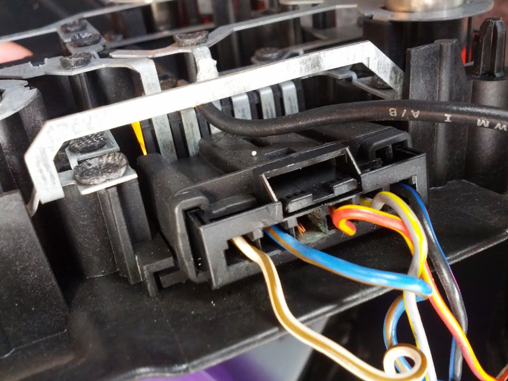

    Номер 4 скорее всего,но фонарь у тебя какой то не того:D:D:hi:

    ну это фонарь e92
