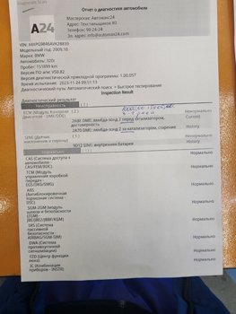

    Всем добрый день!
    BMW 320i 2009г. в.
    Постоянно появляются ошибки катализатора.
    Предлагают следующие варианты:
    1) вварить гаситель и перепрошить
    2) поставить обманку
    3) поменять датчики до и после
    Не знаю что делать. Кто сталкивался, что лучше?
    Фото диагностики во вложении.

    Это вообще то ошибки по лямдам, причём здесь катализатор, с лямдами надо разбираться.... по заднему чёрным по белому написано: старение, по переднему, как следствие: достоверность....

    Нужна диагностика нормальная.
