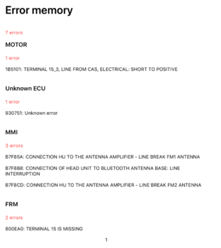

    Невольно стал заложником неприятной ситуации, которая проявляется следующим образом: езжу час-полтора, ставлю машину, глушу, закрываю ее, фары продолжают гореть в течение 10 минут примерно.
    Начал разбираться в проблеме.
    Диагностика некоторых сервисов, среди которых оказался официальный дилер на Зорге показал, что есть ошибки следующего плана:
    Машине менялась прошивка, выполнялись обновления-безрезультатно. Началось это еще все до моего дооснащения дополнительным оборудованием.
    Я так понимаю, что основная проблема кроется в некоем "контакте 15", который по-прежнему висит и глючит, несмотря на то, что он был переставлен.
    Проблема не ушла даже после выявленных перепутанных контактов, из которых один шел на двигатель, другой на блок FRM.
    Куда копать и что искать - больше не знаю ни я, ни даже официальный дилер...

    Похоже на распределительную коробку ,именно блок предохранителей под бардачком ,туда приходят все Контакты и она отвечает за включение контакта 15 (контакт 15 это зажигание) и в нем стоят реле ,встроенные

    Поменять, токораспределитель передний этот блок называется,но это моя версия ,надо более глубокая диагностика,схемы смотреть
