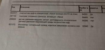

  1. promeeq
    promeeq Участник тусовки
    7 авг 2013
    62
