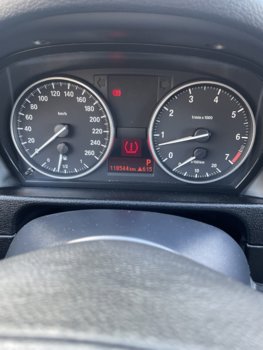

    Всем доброго времени!
    Такой вопрос. Загорелся данный значок (ошибка), колеса подкачал, резина новая, порезов, проколов нет, не спускает. Ошибка все равно горит…что это может быть и можно ли ехать с этой ошибкой?

    Если проверили давление и всё в норме то ошибку надо сбросить самому через бортовой компьютер, она сама не уйдёт.
    В инструкции описано как

    Спасибо. Про сброс в курсе. Но оказалось чуть хуже. Приклинил задний левый суппорт, ремкомплект заказал , завтра на сервисе поменяют. Видимо колесо грелось и вызвало такую ошибку , больше объяснения не могу найти.

    не грелось, а тормозилось, его скорость была меньше других что говорило системе о проблеме с давлением.
