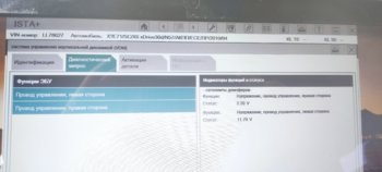

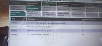

    Проблема у меня ошибка по адаптив драйв. 006319 VDM:Провод управления, правый
    не работают два сателлита (стойки) адаптив драйв нет сними связи, по правой сторонне маленькое напряжение фото прилагается.
    подскажите может было что подобное у кого?

    гуглил, у всех ругается на определённую стойку и они паяют провода.
    в данном случае сразу отрубает по правой стороне две стойки (переднию и заднию)
    ездил в сервис, посмотрели все фишки по правой стороне, они как новые.
    Смотрел предохранители, они привязаны один предохранитель - две передние стойки, второй предохранитель - две задние стойки. Дело не в предохранителях.

    Был обрыв провода правой передней стойки, спаяли ошибка ушла.
