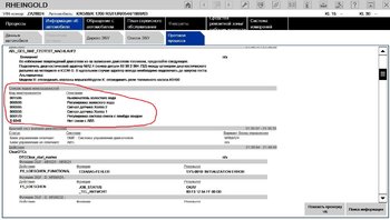

    Шнурок пришел. Рейнгольд установил, он "завелся", мот видит, ошибки даже пишет, а блок абс похоже не видит. Пишет S0345 - нет связи с блоком ABS.
    Чем почитать то этот волшебный мот?

    Попробуй поставить на андроид планшет или телефон прогу ScanMaster(vgsoft) Она чисто по БМВ мото. С моим китайским свистком абс не увидела,но видит мотор,включает насос,винтокрылы,и.т.д. Зависит от модели. Пробуй.

    Спасибо! Рейнгольд это все видит тоже, кроме АБС и все включает.
    Кстати проблему я решил. Зря доверился "профессионалам" которые обслуживают бмв мотобата, они мне жижу заменили тормозную волшебным образом. Прокачал абс сам с приятелем и все, ноу проблем.
